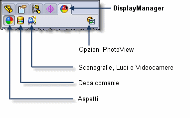

DisplayManager
Il DisplayManager elenca gli aspetti, le decalcomanie, le luci, scenogragie e videocamere applicate al modello corrente. Dal DisplayManager, sarà possibile vedere il contenuto applicato ed aggiungere, modificare o cancellare gli elementi. Quando PhotoView 360 viene aggiunto, il DisplayManager fornisce l'accesso alle opzioni PhotoView.
Scenografie, Luci e videocamere comprende la funzione Percorso guidato.
Per visualizzare il DisplayManager, fare clic sulla scheda DisplayManager nel pannello gestionale.
