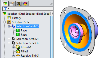

È possibile selezionare più entità in un modello o disegno e salvare le selezioni come gruppo di selezione a cui è possibile ritornare in qualsiasi momento.
Quando si crea un gruppo di selezione, viene salvato nella cartella Gruppi di selezione nell'albero di disegno FeatureManager.
La visualizzazione automatica della cartella Gruppi di selezione è attivata in Strumenti > Opzioni > Opzioni del sistema > FeatureManager in Nascondi/Mostra elementi albero.
