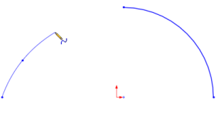

  1. Aprire un nuovo schizzo. Utilizzare lo strumento Arco a 3 punti per tracciare un arco.
  2. Fare clic su Spline (barra degli strumenti Schizzo) oppure selezionare Strumenti > Entità di schizzo > Spline. Tracciare una spline a una certa distanza dall'arco.
  3. Ancorare la spline al punto finale dell'arco e fare doppio clic per completare la spline.

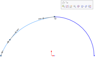

    Viene visualizzata la barra degli strumenti a comparsa Vincolo.

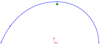

  4. Fare clic su Tangente o Curvatura equa dalla barra degli strumenti a comparsa.
