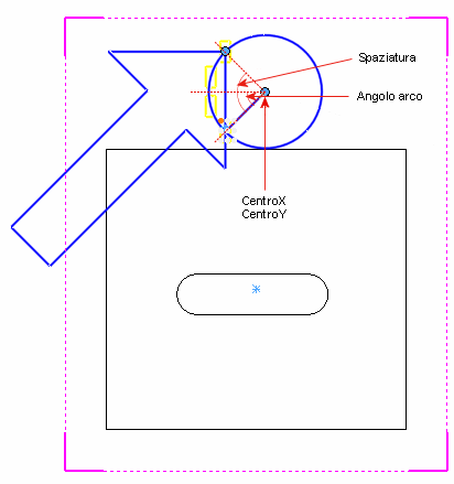

Nei disegni è possibile visualizzare note in una ripetizione circolare.
Per creare una ripetizione circolare della nota:
  1. selezionare la nota.
  2. Ripetizione nota circolareRipetizione nota circolare (barra strumenti Annotazioni) o su Inserisci > Annotazioni > Ripetizione nota circolare .
  3. Nel PropertyManager, in corrispondenza di Parametri:
    • Per impostare un centro di ripetizione diverso dal centro della vista di disegno, in Centro X arc_cen_x.png e Centro Y arc_cen_y.png, impostare i valori. È inoltre possibile trascinare il punto di selezione per impostare il centro della ripetizione.
    • Impostare la Spaziatura per specificare il numero totale di gradi nella ripetizione. È inoltre possibile impostare la spaziatura nell'area grafica .
    • Selezionare Spaziatura equa per ripetere le istanze equidistanti.
    • Impostare Numero di varianti pattern_circular_count.png sul numero totale di note da creare. È inoltre possibile impostare il numero di istanze nell'area grafica .
    • Impostare Raggio dim_rad.png per specificare il raggio della ripetizione. È inoltre possibile trascinare il punto di selezione per impostare il raggio .
    • Impostare Angolo dell'arco per specificare l'angolo misurato dal centro della nota selezionata al punto centrale o vertice della ripetizione.
    • Fare clic su Direzione contraria flip_rot.png per creare la ripetizione nella direzione opposta lungo il cerchio. È inoltre possibile invertire la direzione nell'area grafica facendo clic sul quadratino di ridimensionamento .
      Cambiare il raggio ed impostare il centro della ripetizione nell'area grafica trascinando il punto di selezione .
      Nota iniziale Ripetizione nota circolare
      Ripetizione nota circolare modificata
  4. Fare clic su .
  5. Dopo avere creato la ripetizione, modificare le note individualmente.
