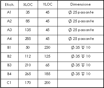

Creazione di un tabella di foratura
  1. Fare clic su Tabella di foratura Tool_Hole_Table.gif (barra degli strumenti Tabella) oppure selezionare Inserisci > Tabelle > Tabella di foratura.
  2. Nel PropertyManager, impostare le opzioni.
  3. Nell'area grafica, selezionare un vertice per specificare l'Origine.
    Si può selezionare un asse X e uno Y per definire un vertice per il riferimento. Il riferimento di origine può anche essere trascinato in posizione dopo avere posizionato la tabella.
    Il vertice selezionato come origine Bordi selezionati come assi X e Y
  4. Selezionare i bordi del foro o la faccia di un modello per includere tutti i loop di taglio entro la delimitazione della faccia.
    Se la vista del disegno è visualizzata nella Struttura a reticolo tool_Wireframe_View.png o su Linee nascoste visibili Tool_Hidden_Lines_Visible_View.png, è possibile selezionare fori non passanti dalla faccia opposta da includere nella tabella dei fori. Questi fori sono etichettati Distale.
  5. Per includere altre viste di disegno nella tabella, fare clic su Vista successiva nel PropertyManager e ripetere i punti 3 e 4.
  6. Fare clic su PM_OK.gif.
  7. Se l'opzione Allega per ancorare non è stata attivata, fare clic nell'area grafica per posizionare la tabella.
    La tabella viene posizionata sul disegno con note aggiunte vicino ai fori.
