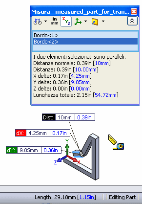

Lo strumento Misura può essere configurato in modo da visualizzare due diverse unità di misura. Ad esempio, è possibile specificare i millimetri e i pollici per la visualizzazione nella finestra di dialogo Misura, per le didascalie di misurazione e per la barra di stato.
Per visualizzare le quote in due misure:
  1. Fare clic su Misura nella barra Strumenti oppure selezionare Strumenti > Misura .
  2. Nella finestra di dialogo Misura, fare clic su Unità/PrecisioneMeasure_UnitsPrecision.gif.
  3. Nella finestra di dialogo Unità di misura/precisione, selezionare Usa impostazioni personalizzate e selezionare la prima unità di lunghezza.
    Se si seleziona Usa le impostazioni del documento, le unità duplici vengono visualizzate solo se si seleziona Mostra quote duplici in Proprietà del documento - Quote.
  4. Fare clic su Usa unità duplici e selezionare la seconda unità di misura.
  5. Fare clic su .
