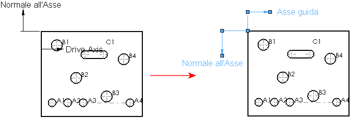

Modifica del riferimento di origine
  1. procedere in uno dei modi seguenti:
    • Selezionare un asse nell'area grafica, quindi fare clic su Modifica definizione del riferimento nel PropertyManager Asse della tabella di foratura.
    • Fare clic con il pulsante destro del mouse sulla tabella di foratura nell'albero di disegno FeatureManager e selezionare Modifica funzione.
  2. Nell'area grafica, selezionare un vertice o un asse X e Y.
  3. Fare clic su PM_OK.gif.
    Le colonne X LOC e Y LOC si aggiornano di conseguenza.
  4. Ridimensionare e riposizionare i contrassegni della coordinata trascinandoli.
