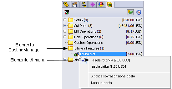

Per modificare un'operazione con le lamiere in CostingManager:
  1. Espandere un elemento in CostingManager.
  2. Fare clic con il pulsante destro del mouse su uno degli elementi riportati di seguito. Ad esempio:
Elemento CostingManager Comandi di menu Descrizione
ImpostazioneFM_folder.gifImpostazione Seleziona costo di impostazione Aggiunge un costo di impostazione esistente alla cartella ImpostazioneFM_folder.gif.
  Aggiungi costo di impostazione Crea un nuovo costo di installazione nella cartella ImpostazioneFM_folder.gif denominata Costo impostazionenCosting_Setup_Cost.gif.
Elementi nella cartella ImpostazioneFM_folder.gif Rimuovi costo di impostazione Rimuove l'elemento dalla cartella ImpostazioneFM_folder.gif.
Elementi nella cartella Percorsi di taglioFM_folder.gif Macchine per tagli definite nel modello Imposta un diverso strumento di taglio. Ad esempio è possibile vi siano due diverse macchine di taglio al laser tra cui scegliere.
Elementi nella cartella PiegatureFM_folder.gif Macchine per freni definite nel modello Imposta una diversa macchina per freni per creare piegature sulla parte.
Elementi nella cartella Funzioni di libreriaFM_folder.gif Funzioni di libreria definite nel modello Imposta una diversa funzione di libreria da sostituire a quella selezionata automaticamente.
cartella FM_folder.gifOperazioni personalizzate Aggiungi operazione personalizzata Crea una nuova operazione personalizzata.
Elementi nella cartella Operazioni personalizzateFM_folder.gif Modifica operazione personalizzata Modifica un'operazione personalizzata.
  Rimuovi operazione personalizzata Rimuove l'elemento dalla cartella Operazioni personalizzateFM_folder.gif.
Elementi nella cartella Nessun costo assegnatoFM_folder.gif Funzioni di libreria definite nel modello Assegna l'elemento come funzione di libreria.
