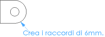

Questo esempio mostra come usare gli stili dell'annotazione per le note.
  1. Creare una nota da usare in più di un disegno.
  2. Aggiungere lo stile al documento di disegno.
  3. Salvare lo stile nella Libreria del progetto da usare in un altro disegno.
    Quando si salva la Libreria del progetto, la nota è accessibile da tutti i disegni, parti e assiemi usando il trascina e rilascia.
  4. Aprire la cartella delle annotazioni nella Libreria del progetto per vedere la nota salvata.
