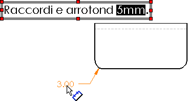

Inserimento di un'annotazione in una nota da un disegno
  1. Creare o modificare una nota esistente.
  2. Selezionare un'annotazione esistente o una quota nell'area grafica.
    Se si seleziona una quota con un simbolo o tolleranza, gli elementi verranno inclusi nella nota.
  3. Fare clic su PM_OK.gif.
    Per modificare l'annotazione o la quota, si deve modificare l'annotazione esistente o la quota nel foglio di disegno. Non è possibile modificare le annotazioni o le quote nelle note se queste sono state inserite da un'annotazione esistente o quota. Quando si modifica l'annotazione esistente o la quota, tutte le istanze dell'annotazione e quota vengono aggiornate nel foglio.
    Si può nascondere l'annotazione o la quota usando Visualizza > Mostra/nascondi annotazioni.
