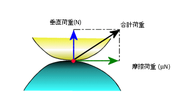

接触/摩擦力リスト表示
2つの面が接触すると、内力の平衡が接触領域で生まれます。接触により生じる内力を一覧表示できます。接触と摩擦荷重は、接触(No Penetration)やシュリンク接合(Shrink Fit)、仮想壁(Virtual Wall)の接触条件を持つ構成部品の面の間に生じます。ソフトウェアは、選択されたエンティティ、またはモデル全体の指定された荷重の X、Y、Z 成分がリストされます。
接触力または摩擦力をリスト表示するには、結果 (Results)を右クリックし、力の結果リスト表示(List Result Force)を選択します。オプション(Options)で接触/摩擦力(Contact/Friction force)を選択します。
Simulation CommandManager の結果アドバイザー(Results Advisor) > 接触荷重をリスト(List Contact Force)をクリックすることもできます。

接触/摩擦力
接触(垂直)荷重と摩擦荷重の X、Y、Z 成分と、選択したエンティティとモデル全体の接触荷重または摩擦荷重を表示します。
力のタイプ(Force Type)   次のいずれかのオプションを選択します:
接触による垂直荷重を一覧表示します。
摩擦抵抗
接触による摩擦荷重を一覧表示します。
合計(TOTAL)
この合計荷重は選択されたエンティティの各要素で計算された垂直力と摩擦力の合計です。

合力表示 3 つの力ベクトル (X、Y、Z 成分) を合力ベクトルに変換するときに選択します。合力ベクトルのみが表示されます。
接触/摩擦荷重の例
