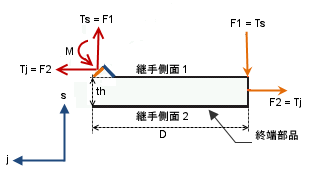

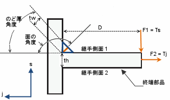

片側溶接では、もし引張りの力が溶接の経度軸と垂直に交わって伝わる場合、局所的な偏心が考慮に入れられます。 このケースでは、引張りの力は溶接のど厚で曲げモーメントを生じます。
溶接のど厚におけるフリーボディ ダイアグラム(Free body diagram at weld throat)
溶接のど厚における合計曲げモーメントは、ジョイント荷重の非対称性によります:
Mw = F1 x D
M = Mw-Tj x (th +tw sin(のど厚角度))/2
