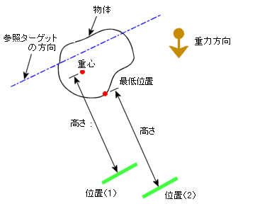

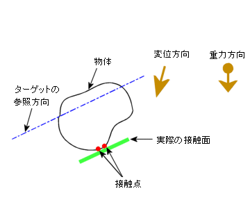

衝撃面の実際の位置は、次のように決定されます。
  • 高さ を指定した場合、物体は重力方向に指定した高さ分の距離を移動した後に平面に衝突します。
  • 衝撃速度 を指定した場合、物体は、指定した衝撃速度で平面に衝突します。
高さが指定されている場合の衝撃平面の実際の位置
位置(1): 高さが物体の中心点から測定されます。
位置(2): 高さが物体の最低位から測定されます。
衝撃速度が指定されている場合の衝撃平面の実際の位置
