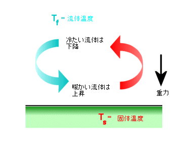

対流のメカニズムを以下に説明します。暖かい表面に接している流体の層が暖かくなると、その密度が下がって(常圧では、密度は温度に反比例します)上に上がろうとします。表面近辺の冷えた(重くなった)流体が暖かい流体と入れ替わって、循環パターンが形成されます。

固体の表面に接した流体の動きは、固体と流体の温度の差によって流体の密度が変化することによる浮力によって引き起こされます。熱いプレートが冷却されるために空中に置かれている場合、プレートの面に接している空気の粒子は暖められ、その密度は小さくなり、上方へ動きます。
