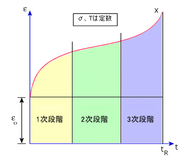

クリープ曲線は、歪みと時間のグラフです。クリープ曲線では、1 次、2 次、3 次の 3 つの異なる段階に区別できます。通常は、1次および2次段階が考慮されます。
