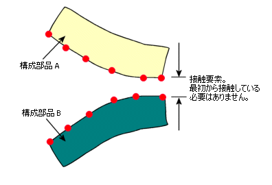

点-面間の接触について:
  • 面の初期接触を必要としません。
  • ソース面およびターゲット面間に互換性のあるメッシュを必要としません。

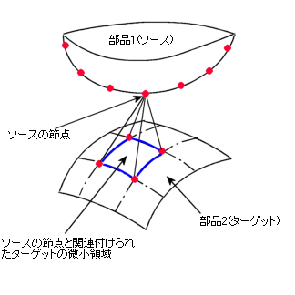

  • 図に、互換性のないメッシュを伴う2つの面で発生する可能性のある変形を示します。
  • ソフトウェアでは、ソースにある各節点についてターゲットにある要素面を1つまたは複数割当てます。
    プログラムは、 ソース セットとターゲット面の候補を内部的に選択します。それらは、接触セット(Contact Set) PropertyManagerで、セット 1(Set 1)と セット 2(Set 2 )エンティティを使用して定義されます。
