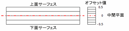

比率を指定
中立面から参照サーフェスまで測定された合計厚みの分数であるオフセット値により定義されたスタックの一部を位置決めします。 図は負のオフセット値と正のオフセット値を示します。
例えば、2つの異なる複合スタックで構成される中空段付軸について考えてみます。
軸の内径を使用して2つのサーフェスを作成し、下面サーフェス(Bottom Surface)オプションを選択します。 これにより、ラミネートの層数や厚みを変更するたびにジオメトリを再定義する必要がなくなります。
