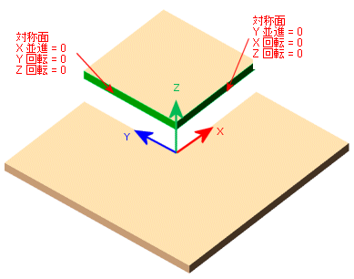

平面対称
このモデルは2つの平面について対称です。 モデルの1/4を使って解析を行えます。 対称 拘束条件が自動的に移動と回転条件を選択した面に設定します。 面は互いに直交でなければなりません。

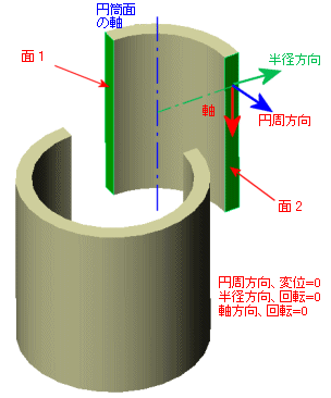

軸対称
このモデルは軸対称です。 モデルの半分または1/4の解析を行うことができます。 対称 拘束条件が自動的に移動と回転条件を選択した面に設定します。

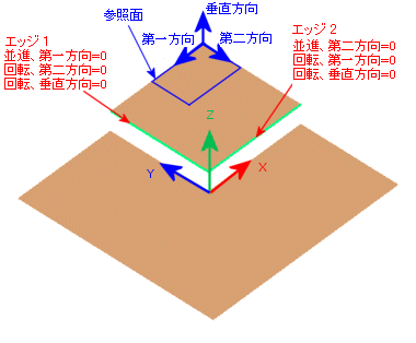

平面対称
このサーフェスモデルは2つの平面について対称です。 モデルの1/4を使って解析を行えます。 シェル エッジに対称拘束を適用します。 選択したエッジは互いに直交しなければなりません。
対称面は常に、選択されたエッジが属する平坦なサーフェスに対して垂直です。 シェル サーフェスは、対称平面を基準にミラーコピーされます。

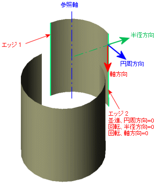

軸対称
このサーフェスモデルは軸対称です。 モデルの半分または1/4の解析を行うことができます。 シェル エッジに対称拘束を適用します。
