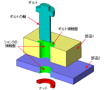

シャンクの半径が少なともコンポーネントの1つに関連付けられている円筒面の半径と等しい場合は選択します。タイト フィット(Tight Fit)に設定された円筒面は、剛体としてシャンクと共に固定され、変形されます。
シャンクの接触面 |
シャンクに接触している1つ以上の円筒面を選択します。1つのコンポーネントから複数の面を選択する場合、それらの面は同じ軸と半径を持たなければなりません。

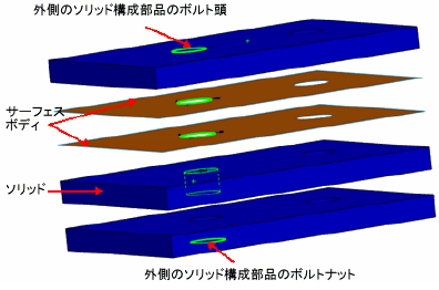

2個以上の構成部品をボルトで締めるために一緒に選択します。 非線形のスタディで、2個以上のソリッドの構成部品をボルトで締めることができます。 中心の構成部品から円筒面のソリッド ボディー、またはシェル サーフェスの円形エッジを選択します。非線形スタディでは、ソリッドボディから円筒形面を選択します。
ボルト シリーズを形成する構成部品の円筒面は同軸である必要があります。 参照軸の不整列がある場合の最大誤差は、選択された円筒面の最小半径の 10% です。
