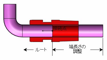

  端長さの調整 (チューブのみ) チューブのカット長さに追加する値を指定します。
パラメータ MinStraightLength@CPoint<n> を使って、端長さの調整をデザインテーブルにセットすることができます。 次の例では、端長さの調整によって、製造過程のベンド作業中につかむことのできる余分のチューブ ストックが作成されます。 ベンド作業の後、チューブは接続点でカットされ、ルートの端部に管継手を追加することができます。
