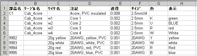

ケーブル ワイヤ、構成部品、またはカバーの Excel ファイルの作成
  • 該当する列ヘッダーを持つ Excel スプレッドシートを作成します。 ケーブル ライブラリの場合、ケーブル ライブラリとコア ライブラリの列名を作成できます。 スプレッドシート作成の際には次のルールを使用してください:
    すべての列ヘッダーは必須です。 列ヘッダーは、作成するライブラリ ファイルのタイプによって異なります。 Excel ファイルのフィールドのヘッダー名に別の名前を使用し、Excel ファイルをインポートする際にライブラリ ヘッダー フィールドとマッピングすることができます。
    ケーブル ライブラリには、ケーブルを定義するための 1 行と各コアを定義するための行が必要です。 配管 & チューブ カバー ライブラリには、カバー ライブラリと材料ライブラリの列名を指定できます。 他のライブラリには、1 行のみ必要です。

次の例は、1 つの 4 コアケーブル、部品名 C1、4 つの個別ワイヤ、部品名 9982 から 9985 のExcel ファイルの例です。
