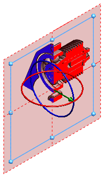

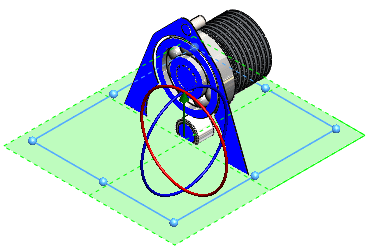

平面 平面 (Planar) を選択し、1 つ、2 つ、または 3 つの平面または平坦面を選択して、断面図を定義します。

1 つの平面を選択した平面断面方法
2 つの平面を選択した平面断面方法

  参照断面平面/面 平面または面を選択し、正面 (Front Plane) plane_front.png ボタン、上面 (Top Plane) plane_top.png ボタン、または右側面 plane_right.png ボタン をクリックして断面表示を作成します。 断面の方向を反転 PM_reverse_direction.gif(Reverse Section Direction)は、カットの方向を変更します。
dim_lin_d.png オフセット距離 平面または面からの断面カットのオフセット距離を設定します。
PM_angle_x.gif X回転 参照断面平面を、X軸を中心に回転します。
PM_angle_Y.gif Y回転 参照断面平面を、Y軸を中心に回転します。
