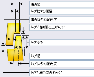

パラメータ(Parameters)
リップと溝の両方を作成するボディを選択した場合に表示されます。 リップと溝と、その間の干渉をコントロールするパラメータを設定します。
一致する値のリンク 次の値を一致させます:
  • リップの抜き勾配角度を溝の抜き勾配角度に合わせる
  • 溝幅をリップ幅に、そしてリップと溝の間隔を合わせる
プレビュー表示
