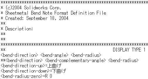

板金ベンドライン注記は インストール_ディレクトリ\lang\言語\bendnoteformat.txt にあるテキスト ファイルです。このファイルでは、ベンド ライン注記のフォーマットが設定されます。
  • テキスト エディタを使用します。
  • ブラケット < > の外側の値が図面に表示されます。これらの値は変更できます。
  • ブラケット < > の内側の値は、関連性を維持するパラメータです。ブラケット内のフォーマットに従っている場合のみ、これらの値を変更できます。
図面ビュー PropertyManager を使用してベンド注記を編集することもできます。
