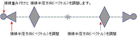

スプラインハンドル
スプラインハンドルは、その時点でスプラインの重さと方向(ベクトル)をコントロールするために複数のハンドルタイプを含みます。
重さと方向をコントロールすることができます:
  • 個々に、あるいは一緒に
  • 非対称的に:片側のみ
  • 対称的に:両側を一緒に
ハンドルの色がオペレーションの状態を示します。
ハンドル(Handles) 状態 結果 - ハンドルは:
splines_control04a.gif spline_handle_grey-arrow.gif spline_handle_grey-diamond.gif 非アクティブ 選択されていません
splines_control04b.gif spline_handle_lt-blue-arrow.gif spline_handle_lt-blue-diamond.gif 選択 選択されました。しかし動作は起こっていません。
アクティブ 動かされました。そしてオペレーションは進行中です
splines_control04c.gif spline_handle_blue-arrow.gif spline_handle_blue-diamond.gif アクティブ化 動作させられ、操作は新しい位置で停止しています。
splines_control04d.gif spline_handle_black-arrow.gif spline_handle_black-diamond.gif 拘束をつけられました 拘束寸法、関連を含みます
