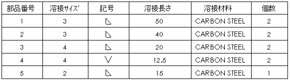

溶接テーブル
溶接テーブルを図面に挿入することができます。
溶接テーブルでは、次のような溶接使用をまとめることが可能です:
  • 溶接個数
  • 溶接サイズ
  • 溶接記号
  • 溶接長さ
  • 溶接材料、プロセス、質量、コスト、および時間等のユーザー定義の溶接ビード プロパティ
溶接テーブルをカスタマイズした後は、以後の利用のためにテンプレートとして保存することが可能です。 詳細は、テーブル テンプレート(Table Templates)を参照してください。
溶接テーブルは、対応する溶接ビードや溶接記号が変化すると、動的に更新されます。溶接テーブルにおける値の更新も、対応する溶接ビードや溶接記号へのリンクを維持していれば、モデルに反映されます。
