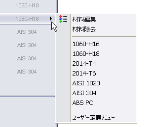

構成部品材料の編集(Editing Component Materials)
構成部品の材料は、直接アセンブリ可視化リストで編集、追加、削除できます。
材料を編集するには:
  1. アセンブリ可視化 タブ で、並べ替えプロパティを SW-材料 に設定します。
  2. 編集したい材料上にポインタを移動します。
    材料の右横に矢印 が現れます。
  3. 矢印をクリックします。
    フライアウト メニューが表示されます。
  4. 次のいずれかを行います:
    • 材料編集 をクリックして、材料 ダイアログ ボックスから選択します。
    • お気に入りリストから材料を選択します。
    • 材料除去 を選択します。
    行った変更がリストと構成部品に反映されます。
    構成部品が各ボディに異なる材料が指定されたマルチ ボディの場合は、***SW-材料(SW-Material)列に表示されます。ポインタを***上まで移動させ、使用されている材料リストを見てみます。上記の手順で、1つの材料をすべてのボディに適用できます。アセンブリ可視化ツールで各ボディの材料を変更することはできません。
