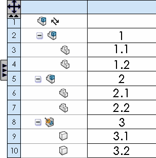

部品表のサブアセンブリまたは溶接の解体(Dissolving a Subassembly or Weldment in BOMs)
部品表内 (BOM) のサブアセンブリや溶接の構成部品を解体できます。
部品表内の 1 つ以上の選択サブアセンブリまたは溶接部品を解体するには:
  1. 部品表の左側 をクリックして、アセンブリ構造列が隠れていればそれを表示します。
  2. サブアセンブリ または溶接部品 を含むアセンブリ構造列内の 1 つまたは複数のセルを右クリックします。
  3. 解体(Dissolve)を選択します。
    変更されたアイテムには マークが付いています。
    行った解体を元に戻すには、解体されたアイテムを示すアセンブリ構造列内のセルを右クリックし、構成変更された構成部品の回復を選択します。
