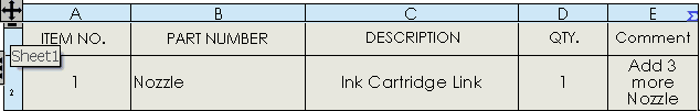

条件をテストしてテーブルに値を追加(Testing Conditions to Populate Tables)
IF 論理を使用して、テスト条件を基にテーブル エントリを追加できます。
次の例では、個数列の値の計算を基に部品表のコメント列に値を入れます。
  1. テーブルに新しい列を追加し、必要に従ってレベル付けをします。
  2. テーブルでセルか列ヘッダーをクリックし、列タイプ(Column type)に関係式(Equation)を選択します。
  3. 関係式 ツール をクリックします。
  4. 関数IF をクリックします。
  5. カーソルを括弧内に置き、カラム(列)(Columns)で個数(QTY.)をクリックします。
    カラム にはテーブルのすべての列がリストされます。 このリストのアイテムを選択することにより、列の値を基に計算が行われます。
  6. 文字列と列ヘッダーを入力し、計算の定義を完了します。次のようになります: IF('個数'=1;"Add "'個数'+2" more " '部品名';"Standard")をクリックします。
    この文字列は個数列の値をテストします。個数がゼロあるいはゼロより大きい場合、文字列の Standard が表示されます。個数が 1 の場合、文字列のAdd 3 more 部品 が表示されます。
  7. をクリックします。
