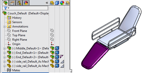

  • SOLIDWORKS에서 .SLDXML 파일을 열고 해당 데이터를 새 SOLIDWORKS 파트나 어셈블리 파일로 읽습니다.
    • 3D 모델 형상
    • 어셈블리 구조
    • 형상에 지정된 색
    어셈블리 구조는 모델의 표시 상태를 나타내는 색과 함께 SOLIDWORKS FeatureManager 디자인 트리에 나타납니다.

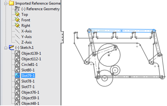

  • 개선된 SLDXML 데이터를 사용하여 SOLIDWORKS 3DEXPERIENCE Smartlink 애드인과 교환합니다. 애드인을 사용하면 SOLIDWORKS 3DEXPERIENCE 응용 프로그램을 사용하여 만든 설계의 추가 데이터를 읽을 수 있습니다. 이 데이터를 사용하여 다음이 가능합니다.
    • 스케치
    • 어셈블리 메이트
    • 스케치 개체에서 스케치 블럭
    FeatureManager 디자인 트리에서 스케치가 올바른 계층으로 나타납니다. .SLDXML 파일이 유동 또는 고정 스케치 그룹을 포함할 경우 스케치 개체를 블럭으로 읽도록 선택할 수 있습니다. SOLIDWORKS 3DEXPERIENCE 응용 프로그램에서 만든 스케치 구속조건은 SOLIDWORKS 스케치에서 상응하는 스케치 구속조건으로 매핑됩니다. 마찬가지로, 모든 스케치 요소도 상응하는 SOLIDWORKS 스케치 요소로 매핑됩니다.
