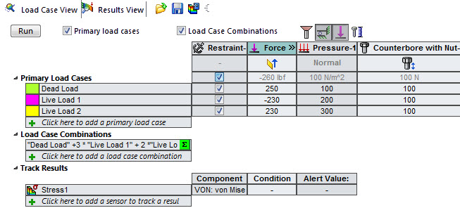

Simulation 정적 스터디 트리의 맨 위에 있는 아이콘을 오른쪽 클릭한 후 하중 케이스 관리자를 선택합니다. 하중 케이스 관리자를 사용하여 다음을 정의할 수 있습니다.
  • 기본 하중 케이스 - 정적 스터디의 하중, 구속 및 커넥터에 링크합니다. 기본 하중 케이스 각각에 대해 피처를 억제하거나 새 피처(하중 또는 구속)를 추가할 수 있습니다. 예를 들어 기본 하중 케이스 각각이 "고정" 하중, "동적" 하중, "풍" 하중 또는 "지진" 하중에 해당될 수 있습니다.
  • 하중 케이스 조합 - 기본 하중 케이스의 선형 조합입니다. 수식 편집기를 통해 기본 하중 조합을 설명하는 수식을 입력합니다. 예: 1.4 * "고정" 하중 + 1.6 * "동적" 하중 + 0.5 * "풍" 하중
  • 시뮬레이션 데이터 센서 - 기본 하중과 보조 하중 케이스 조합의 결과를 추적
하중 케이스 조합을 설정한 후 실행을 클릭합니다. 시뮬레이션 센서 결과를 보려면 결과 보기으로 전환합니다.
결과 플롯은 Simulation 정적 스터디 트리의 하중 케이스 결과에 저장됩니다.
