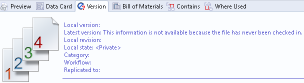

  • 버전 탭은 다음을 표시합니다.
