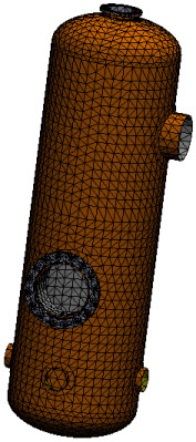

메시 작성에 실패한 경우 향상된 시각화 도구를 통해 메시에 실패한 파트를 표시할 수 있습니다.
메시에 실패한 파트에 메시 실패 진단 도구를 실행하여 그래픽 영역에서 음영 표시 모드로 해당 파트를 렌더링할 수 있습니다. 메시가 작성된 파트는 실선 표시 모드로 렌더링됩니다.
메시에 실패한 바디 표시를 클릭합니다.
메시가 작성된 바디만 보려면 모든 바디에 대한 메시 표시를 클릭합니다.
메시 실패 진단 창에 나열된 바디를 더블 클릭하면 해당 바디가 그래픽 영역에 확대되어 표시됩니다.
메시에 실패한 바디 표시 옵션을 활성화한 경우의 보기 모든 바디에 대한 메시 표시 옵션을 활성화한 경우의 보기
