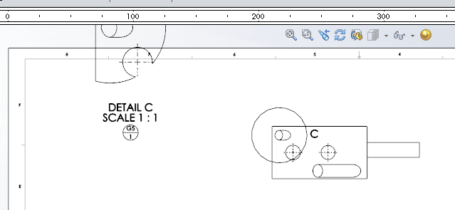

시트 확대 도구는 창 크기 내에서 도면 시트를 최대로 확대합니다.
시트 확대는 현재 뷰포트 내에서 도면 시트를 최대로 확대합니다. 보기(빠른 보기) 도구 모음이나 작업창과 같은 인터페이스 요소가 있으면 이러한 인터페이스 요소 내에 영역이 나타나지 않도록 시트를 창 크기에 맞게 확대합니다.
예를 들어, 시트 내에 형상 정보를 가진 도면뷰가 있지만 경계 상자가 도면 너머로 확장된 상태라면 시트 확대는 시트에만 초점을 맞춰 시트를 창 크기에 맞게 확대합니다. 반대로 전체 보기는 경계 상자를 포함하도록 확대합니다.
시트 확대
전체 보기
시트 확대를 사용하려면 다음을 수행합니다.
시트 확대 (보기 도구 모음) 또는 보기 > 수정 > 시트 확대를 클릭합니다.
