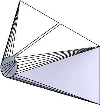

서로 평행하지 않는 평면의 스케치에서 로프트 굽힘을 작성할 수 있습니다. 이전에 평면은 평행해야 합니다.
로프트 굽힘을 작성하려면 다음을 수행합니다.
  1. 설치 디렉터리\samples\whatsnew\sheetmetal\bent_lofted_bends.sldprt를 엽니다.
  2. 로프트 굽힘 (판금 도구 모음)을 클릭하거나 삽입 > 판금 > 로프트 굽힘을 클릭합니다.
  3. 그래픽 영역에서 그림과 같이 요소를 선택합니다.
  4. 를 클릭합니다.
    로프트 굽힘은 서로 평행하지 않는 프로파일 사이에서 사실적인 전이를 형성합니다.
