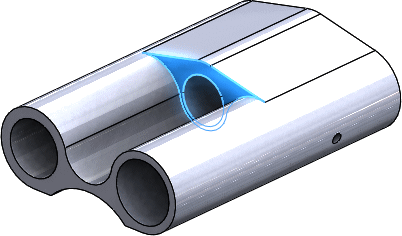

이제 곡면에서 면을 오프셋합니다.
  1. 설치 디렉터리\samples\whatsnew\parts\block.sldprt를 엽니다.
  2. 면 이동 (피처 도구 모음) 또는 삽입 > > 이동을 클릭합니다.
  3. 그래픽 영역에서 이동할 면을 위해 표시된 면을 선택합니다.
  4. PropertyManager의 파라미터 아래에 있는 마침 조건에서 곡면으로부터 오프셋을 선택합니다.
  5. 곡면/면/평면에 대하여 3단계에서와 같은 면을 선택합니다.
  6. 면/평면에 대하여 표시된 면을 선택합니다.
  7. 거리에서 10을 입력합니다.
  8. 를 클릭합니다.
    면이 선택한 곡면에서 오프셋됩니다.
