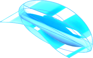

분할 도구를 사용하여 곡면을 분할할 수 있습니다. 곡면과 솔리드 바디의 조합도 분할할 수 있습니다.
곡면을 분할하려면 다음을 수행합니다.
  1. 설치 디렉터리\samples\whatsnew\parts\split.sldprt를 엽니다.
  2. 분할 (금형 도구 도구 모음) 또는 삽입 > 피처 > 분할을 클릭합니다.
  3. 그래픽 영역에서 잘라내기 곡면에 대한 곡면 돌출1을 선택합니다.
  4. PropertyManager의 대상 바디 아래에서 선택한 바디를 클릭합니다.
  5. 분할할 솔리드 또는 곡면의 경우 FeatureManager 디자인 트리의 곡면 바디 폴더에서 곡면-Knit1을 선택합니다.
  6. PropertyManager에서:
    1. 대상 바디 아래에서 바디 절단을 클릭합니다.
    2. 생성되는 바디 아래에서 행 1 및 2의 확인 상자를 선택합니다.
    3. 를 클릭합니다.
  7. FeatureManager 디자인 트리에서 곡면 도출1을 마우스 오른쪽 버튼으로 클릭하고 숨기기를 클릭합니다.
  8. 선택한 바디가 곡면으로 분할되었는지 보기 위해 모델을 회전시킵니다. 마운팅 보스(보스 돌출1)는 분할되지 않습니다.
