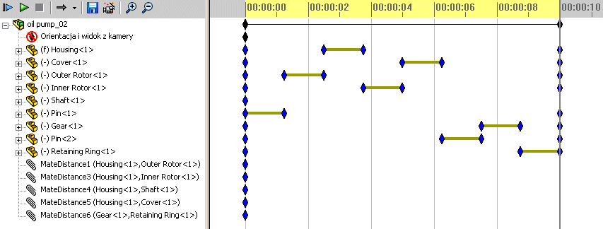

Rozstrzelanie i zwijanie przy użyciu Kreatora animacji
Aby używać Kreatora animacji dla rozstrzeleń i zwinięć, należy najpierw utworzyć rozstrzelony widok złożenia. Sekwencja tworzona przy użyciu Kreatora animacji jest oparta na tych samych obliczeniach.
Aby rozstrzelić lub zwinąć, należy:
  1. Kliknąć Kreator animacji Tool_Animation_Wizard.gif (pasek narzędzi MotionManager).
  2. W oknie dialogowym Wybierz typ animacji, należy:
    1. Wybrać Rozstrzel lub Zwiń.
    2. Wybrać Usuń wszystkie istniejące ścieżki jeżeli chcemy usunąć istniejące sekwencje animacji.
    3. Kliknąć Dalej.
  3. W oknie dialogowym Opcje kontroli animacji, należy:
    1. Wpisać Czas trwania (w sekundach) animacji w sekundach.
    2. Wpisać wartość dla Czasu rozpoczęcia (w sekundach) ruchu.
    3. Kliknąć Zakończ.
      Kliknąć Zapisz animację Tool_Save_Animation.gif (pasek narzędzi MotionManager), aby zapisać animację.
Oś czasu zostanie wypełniona paskami zmian oraz punktami kluczowymi, w oparciu o wybory użytkownika dla opcji Czas trwania i Czas rozpoczęcia.
Wideo: Zwinięcie, a następnie Podstawowy ruch
Można użyć Kreatora animacji z Podstawowym ruchem lub Analizą ruchu, jeżeli wygenerowane punkty kluczowe nie zaburzają wykonywanych kalkulacji. W przypadku powyższego wideo, obrót zaczyna się dopiero kiedy ukończone zostało zwinięcie.
