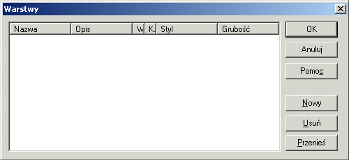

Pasek narzędzi Warstwa zawiera listę warstw w rysunku oraz narzędzie Właściwości warstwy
Kliknąć Właściwości warstwy
, aby wywołać okno dialogowe Warstwy. Utworzyć nowe warstwy i określić Kolor, Styl i Grubość linii w każdej warstwie.
