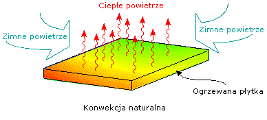

Konwekcja
Konwekcja to przekazywanie ciepła za pośrednictwem poruszających się płynów. Konwekcja jest głównym rodzajem przekazywania ciepła pomiędzy ciałami stałymi a przylegającymi cieczami. Cząstki płynu działają jako nośniki energii cieplnej.
