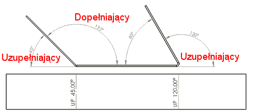

Notatki linii zgięcia arkusza blachy
W widokach rysunku rozłożonych modeli można wyświetlać notatki linii zgięcia oraz tabele zgięć.
Notatki linii zgięcia arkusza blachy umożliwiają:
  • Edycja treści
  • Modyfikowanie formatu domyślnego. Edytuj katalog_instalacyjny\lang\język\bendnoteformat.txt
  • Zachowywanie możliwości asocjacyjnych. Zmiana kąta zgięcia, kierunku zgięcia lub promienia zgięcia oraz aktualizacja notatek na rysunku.
  • Pozycjonowanie notatek. Zmiana pozycji wyświetlania notatek zgięcia.
  • Scalanie notatek współliniowych. Aby scalić notatki współliniowe do pojedynczej notatki, należy zaznaczyć wiele notatek, kliknąć prawym przyciskiem myszy i wybrać polecenie Scal notatki zgięcia.
  • Cofanie scalania. Aby cofnąć scalanie notatek zgięcia, należy kliknąć prawym przyciskiem myszy scaloną notatkę i kliknąć Usuń scalenie notatek zgięcia.
Można kontrolować dokładność notatek zgięcia arkusza blachy w Narzędzia > Opcje > Właściwości dokumentu > Tabele > Zgięcie.
W menedżerze właściwości PropertyManager Widok rysunku można:
  • Wyświetlić lub ukryć notatki zgięcia
  • Ustawić kierunek zgięcia, promień zgięcia, kolejność zgięć i naddatek materiału
  • Edytować tekst, w tym również usunąć R dla parametru promienia zgięcia
  • Wyświetlić uzupełniające i dodatkowe kąty zgięć
