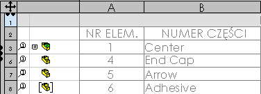

Rozwijanie lub zwijanie wziętych złożeń w LM
Można zwinąć podzespół we wciętej tabeli LM złożenia, aby wyświetlić tylko komponent na najwyższym poziomie w złożeniu.
  1. Należy otworzyć wciętą tabelę LM złożenia.
  2. Kliknąć boczne strzałki rozszerzania po lewej stronie LM, aby wyświetlić strukturę złożenia.
  3. Kliknąć Zwiń znajdujące się po lewej stronie podzespołu w kolumnie struktury złożenia LM.
    Wyświetlenie podzespołu zostanie zwinięte w LM.
    Aby rozwinąć zwinięte złożenie we wciętej tabeli LM złożenia, należy kliknąć Rozwiń .
