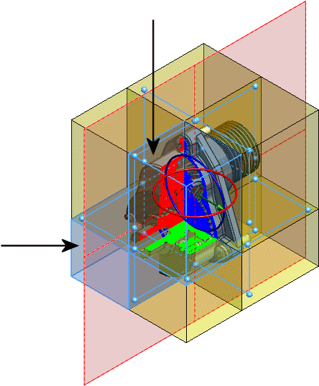

Widoki przekrojów w modelu można tworzyć przez odcięcie wielu obszarów modelu. Obszary te są definiowane przez "strefy przecięcia."
Po wybraniu płaszczyzny lub ściany przekroju ramka graniczna wybranego elementu jest strefą przecięcia. Stref przecięcia można użyć w celu utworzenia widoku przekroju wielu obszarów modelu.
Przykład ten używa stref przecięcia do wycięcia fragmentu modelu.
Pierwotny model Widok przekroju modelu

  6. W obszarze Metoda przekroju kliknąć Strefy przecięcia.
    W obszarze graficznym zostaną wyświetlone cieniowane strefy przecięcia.
  7. Wybrać w obszarze graficznym lewy dolny i prawy górny punkt strefy przecięcia, jak pokazano na ilustracji.
