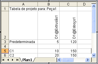

Tabelas de projeto com linhas e colunas em branco
Quando o software SOLIDWORKS processa uma tabela de projeto, ele reúne a lista de nomes de configurações da coluna mais à esquerda (de cima para baixo). E então, processa os parâmetros para cada configuração (da esquerda para a direita).
Se o software encontrar:
  • uma célula em branco na linha de parâmetros, ele acessa o próximo nome de configuração e aplica os parâmetros associados
  • uma célula em branco na coluna de nomes de configurações, o processamento é interrompido porque o software considera que a tabela terminou
No exemplo a seguir, somente a configuração Predeterminada é processada pelo software. Como a linha 4 está em branco, as configurações C1 e C2 não são processadas.
