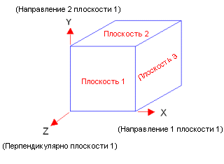

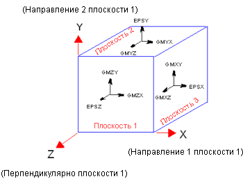

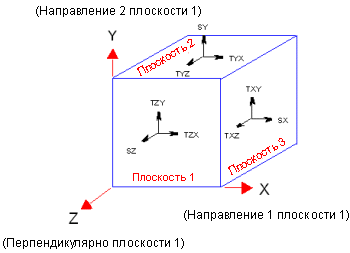

Прямой ввод данных происходит по умолчанию на глобальную систему координат (X, Y и Z), которая располагается на Плоскости 1, чье начало координат расположено в начале координат детали или сборки. Плоскость 1 первой отображается в дереве конструирования FeatureManager (Менеджера свойств) и может иметь различные имена. Справочная система координат показывает глобальные X-, Y- и Z-направления.
На рисунке внизу показана зависимость между глобальной координатной системой и Плоскостями 1, 2, 3.
Где X - Направление 1 Плоскости 1, Y - Направление 2 Плоскости 1, а Z перпендикулярен Плоскости 1.
Составляющие сжатия в глобальной системе координат
Составляющие деформации в глобальной системе координат

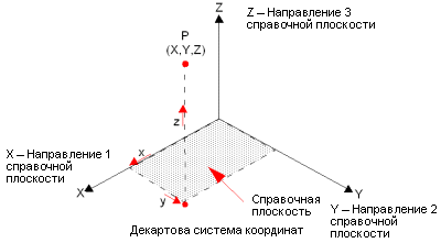

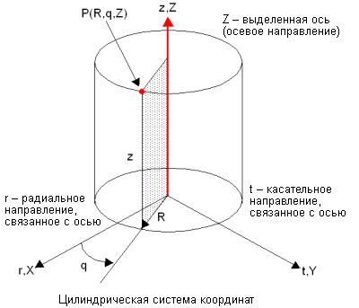

Использование справочных плоскостей и осей. Можно использовать справочные плоскости и оси, чтобы определить свойства ортотропного материала или приложить направленные нагрузки и ограничения.
  • Использование справочных плоскостей. Справочная плоскость определяет прямоугольную декартову систему координат, как показано на рисунке.
  • Использование справочных осей. Справочные оси определяют систему цилиндрических координат, как показано на рисунке.
