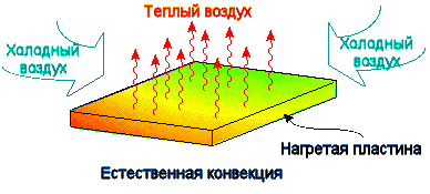

Конвекция
Конвекция - это теплообмен посредством движения жидкостей. Конвекция - это основной вид теплообмена между поверхностями твердых тел и граничащими с ними жидкостями. Частицы жидкостей действуют как носители тепловой энергии.
