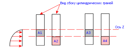

При приложении нагрузки на опору к нескольким граням программное обеспечение разделяет силу между выбранными поверхностями на основании их площадей и местоположения в полупространстве (Φ меньшем или равном 180º).
Нагрузка на опору прикладывается на выбранные цилиндрические грани, как схематически показано на рисунке. Обратите внимание на то, что нагрузка на опору применена по нормали к грани, и что Вы также можете выбрать круговые кромки оболочки. Предположим, что выбранная площадь A1=A2, а A3=A4. A2 получит больше силы, потому что имеет максимально напряженное местоположение в полупространстве. Подобным образом, A4 получит больше силы, чем A3. Соотношение сил, полученных A1 и A3, прямо пропорционально их площадям, поскольку они занимают одинаковые относительные положения в полупространстве. То же самое можно сказать и для A2 и A4.
Как показано на следующем рисунке, если выбранные области A1 и A2 в полупространстве и их относительные положения по отношению к полупространству идентичны, силы будут равно разделены.
