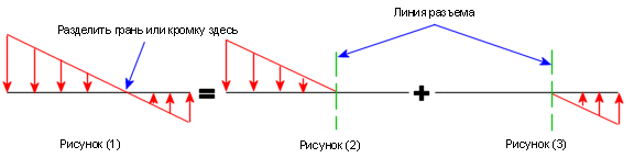

Неравномерное распределение сил, изменяющих направления
Если распределение задано как изменение направления сил на часть кромки или грани, как показано на рисунке, то программа устанавливает суммирование абсолютных значений сил, равных значению, заданному PropertyManager (Менеджером свойств).
Во время приложения неравномерной силы, которая изменяет свое направление, [Рис.(1)], разделите элемент нагрузки, в котором сила изменяет свое направление и прикладывайте усилие в два этапа [Рис. (2) и Рис. (3)].
