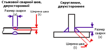

Угловой
Треугольный сварной шов, который соединяет две металлические части под правильным углом.
Все угловые сварные швы, определенные в PropertyManager Торцевой сварной шов, имеют конфигурацию 450.
Стыковой сварной шов
Сварной шов, применяемый в предварительно выполненном отверстии или канавке между двумя металлическими частями.
Стыковые сварные швы, определенные в PropertyManager Стыкового сварного шва, могут представлять собой все состыкованные сварные швы (стыковой шов без скоса кромок, условия V, J, & U).

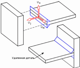

Локальная система координат сварного шва
Результаты сварного шва рассчитаны для всех узлов сетки на пересекающихся кромках удаленного элемента. Результаты рассчитаны по отношению к локальной системе координат, установленной для каждого узла, как показано на рисунке.
  • Перпендикуляр к поверхности, Us: Ось перпендикулярна к верхней поверхности оболочки удаленного элемента.
  • Перпендикуляр сварного шва, Uj: Ось перпендикулярна к пересекающимся кромкам оболочки удаленного элемента и ориентирована по направлению от элемента.
  • Ось сварного шва, Uw: Ось направлена параллельно направлению сварного шва. Это направление определяется как Uw = Us x Uj.
Размер сварного шва
Размер соединения, выполненного при помощи стыкового сварного шва(швов). Расстояние от узла до радиуса углового сварного шва (катет сварного шва).
Ширина шва
Минимальное расстояние от узла сварного шва к грани шва (t).

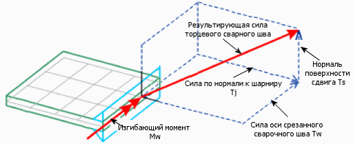

Сила по нормали к шарниру
Компонент силы шва (Tj), действующий нормально к пересекающимся кромкам оболочки удаленного элемента вдоль нормальной оси соединения сварного шва, Uj.
Сила оси срезанного сварочного шва
Компонент силы шва (Tw), действующий параллельно к сварному шву вдоль локальной оси сварного шва Uw.
Нормаль поверхности сдвига
Компонент силы шва (Ts), действующий вдоль локальной нормальной оси поверхности Us.
Изгибающий момент
Момент (Mw), действующий вдоль локальной оси сварного шва Uw. Единицы, заданные в моментах / единица длины сварного шва.
