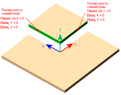

Для моделей оболочек симметрия требует, чтобы грани совпадающие с плоскостями симметрии были застрахованы от перемещения в перпендикулярном направлении и от вращения вокруг двух других ортогональных направлений. Плоскости симметрии должны быть перпендикулярны друг другу.
Для листовых металлов симметричные ограничения применяются к граням, совпадающим с плоскостью симметрии модели по толщине модели. Плоскость симметрии всегда перпендикулярна поверхности оболочки, к которой применяется Симметрия. Поверхность оболочки отражается от плоскости симметрии.

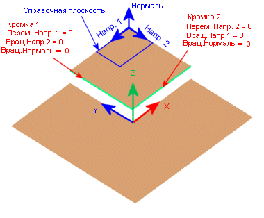

Чтобы применить симметричное ограничение к граням или кромкам оболочки, используйте Симметричное крепление в разделе Дополнительно в PropertyManager Крепление. Кромки оболочки должны быть плоскими. Грани оболочки должны лежать на перпендикулярных плоскостях симметрии.

Листовой металл с сеткой элементов оболочки
Плоскостная симметрия
Эта модель симметрична по двум плоскостям. Вы можете подвергнуть анализу четверть модели. Симметричное ограничение автоматически применяет условия перемещений и вращений к выбранным граням. Грани должны быть перпендикулярны друг другу.

Поверхности
Эта поверхность модели симметрична относительно двух плоскостей. Вы можете подвергнуть анализу четверть модели. Примените Симметричное ограничение к кромкам оболочки. Выбранные кромки должны быть перпендикулярны друг другу.
Плоскость симметрии всегда перпендикулярна плоской поверхности, которой принадлежит выбранная кромка. Поверхность оболочки отражается от плоскости симметрии.
